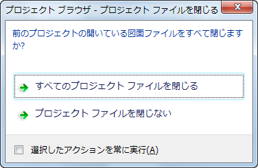

次の操作を行いたい場合 次のように操作します
をクリックしたときは常に、すべてのプロジェクト ファイルを閉じ、プロジェクト ナビゲータを閉じて、プロジェクト環境を終了するには [選択したアクションを常に実行]を選択し、[プロジェクト ファイルをすべて閉じる]をクリックします。
をクリックしたときは常に、プロジェクト ナビゲータを閉じて、プロジェクト環境を終了し、プロジェクト ファイルはすべて開いたままにしておくには [選択したアクションを常に実行]を選択し、[プロジェクト ファイルを閉じない]をクリックします。
このオプションでは、プロジェクト環境外でファイルの作業を行うことができ、誤ってプロジェクトを変更するのを防ぐことができます。
このインスタンスのすべてのプロジェクト ファイルを閉じ、プロジェクト ナビゲータを閉じて、プロジェクト環境を終了するには [プロジェクト ファイルをすべて閉じる]をクリックします。
このインスタンスのプロジェクト ナビゲータを閉じて、プロジェクト環境を終了し、プロジェクト ファイルはすべて開いたままにしておくには [プロジェクト ファイルを閉じない]をクリックします。
注: [選択したアクションを常に実行]を選択すると、[オプション]ダイアログ ボックスの[AECプロジェクトの既定値]タブにある[プロジェクトを切り替える際にプロジェクト図面を閉じる]オプションも選択されます。また、[プロジェクト ブラウザ - プロジェクト ファイルを閉じる]ダイアログ ボックスが非表示のメッセージになることにも注意してください。設定を元に戻さない限り、 をクリックしてもダイアログ ボックスは表示されません。
