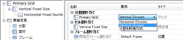

  4. [デザイン規則]タブをクリックします。
  5. 左ペインで、規則を割り当てるグリッドを選択します。
    選択したグリッドの名前が、表の[分割割り当て]行の下に表示されます。
  6. そのグリッドの[要素]列をクリックし、一覧から分割定義を選択します。
  7. [OK]をクリックします。
