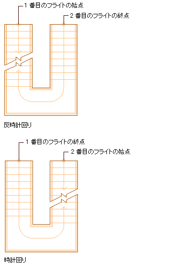

  6. 階段の水平方向を指定します。
    次の操作を行いたい場合... 次のように操作します...
    右側が階段の外側のエッジで、左側が内側のエッジになるように、U 字形階段を描くには [水平方向]で[反時計回り]を選択します。
    左側が階段の外側のエッジで、右側が内側のエッジになるように、U 字形階段を描くには [水平方向]で[時計回り]を選択します。
    U 字形階段の水平方向を指定

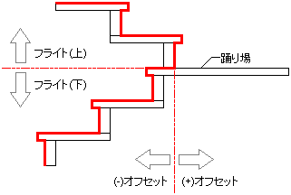

  13. [位置合わせオフセット]の値を指定します。
    [踏み板から踏み板]、[踏み板から蹴込み]、[蹴込みから蹴込み]を選択したときは、オフセット値を指定することができます。正のオフセット値を指定すると、下側の一続き階段の踏み板の位置が上側の一続き階段の踏み板の位置よりも踊り場に近くなります。
    踏み板から蹴込みの位置合わせオフセットを指定

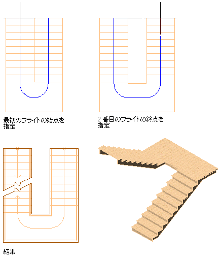

  19. 作図領域で、階段の挿入点を指定します。
    プロパティ パレットを移動または非表示にして、作図領域を広く表示することができます。
  20. 次のように、階段の終点を指定します。
  21. 続けて階段を追加するか、[Enter]を押します。
