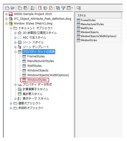

  1. 標準窓とコーナー窓のある図面を開きます。
  2. [管理]タブ[スタイルと表示]パネル[スタイル マネージャ]をクリックします
  3. [プロパティ セットの定義]を展開し、[窓スタイル]を選択します。

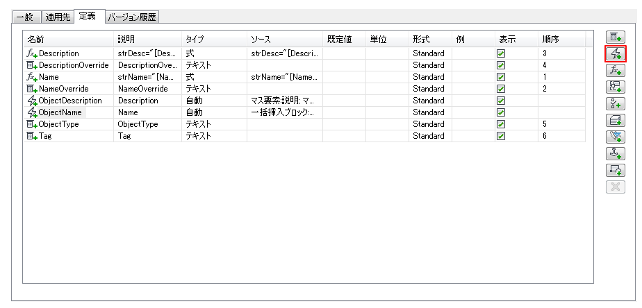

  4. [定義]タブで、[自動プロパティ定義を追加]をクリックします。

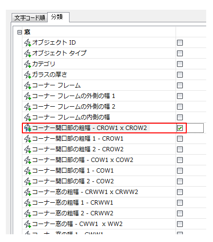

  5. [窓スタイル]領域で、[コーナー開口部の粗幅 - CROW1 x CROW2]を選択します。

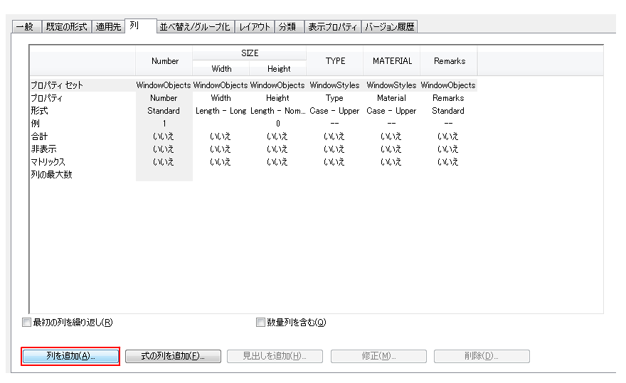

  7. [列]タブ [列を追加]をクリックします。

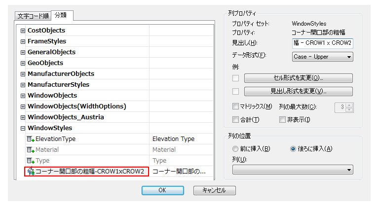

  8. [列を追加]ダイアログ ボックスの[窓スタイル]領域で[コーナー開口部の粗幅 - CROW1 x CROW2]を選択します。
  9. [OK]をクリックします。

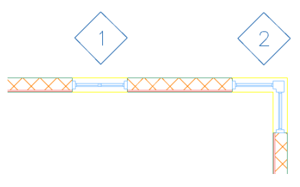

  11. [注釈]タブ [集計]パネル [窓タグ]をクリックします。
  12. 図面内のタグを付ける窓オブジェクトを選択します。

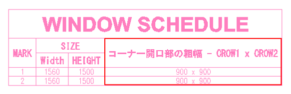

  13. [注釈]タブ [集計]パネル [窓集計]をクリックします。
  14. 図面内の標準窓とコーナー窓を選択します。
  15. [Enter]を押します。
  16. 表の左上コーナーと右上コーナーを指定し、[Enter]を押します。
  17. 生成された集計に、自動プロパティの[コーナー開口部の粗幅 - CROW1 x CROW2]が表示されます。
