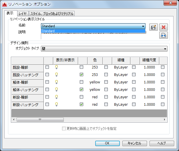

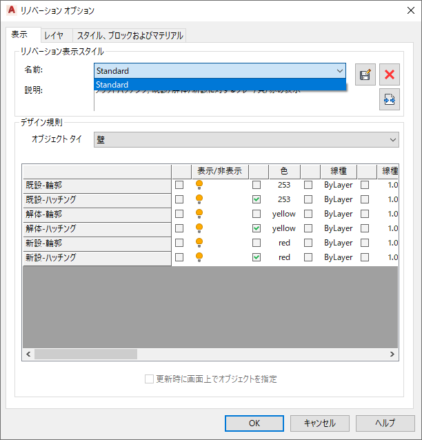

特定のカテゴリ内のオブジェクトのプロパティを図面内に表示する方法を変更するには、それらのロックを解除して、オブジェクト タイプごとに個別に変更し、リノベーション表示スタイルとして保存します。行った変更は現在の図面に保存されます。
プロパティの左にあるロック アイコンは、そのプロパティを変更できるかどうかを示します。たとえばロックされた位置では、プロパティは元の表示を維持し、変更されません。プロパティのロックが解除されると、表示の変更が図面に反映されます。
[リノベーション オプション]ダイアログ ボックスが表示されます。
リノベーション スタイルは、修正、保存、削除の他、外部カタログから読み込んだり、外部カタログに書き出すことができます。
指定したオブジェクト タイプの選択したプロパティに対する変更は、現在の図面に適用されます。
