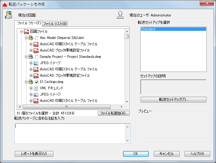

  3. 要素を選択し、右クリックして[e-トランスミット]をクリックします。
    [転送パッケージを作成]ダイアログ ボックスが表示されます。
  4. [ファイル ツリー]タブまたは[ファイル テーブル]タブで、電子パッケージに含めるコンポーネントを選択します。
    [ファイル ツリー]タブには、タイプ別に含まれるファイルが表示されています。[ファイル テーブル]タブには、リスト形式ですべてのファイルが表示されています。リストは、名前、パス、タイプ、バージョン、サイズ、および日付で並べ替えが可能です。
  5. [OK]をクリックして電子転送を開始します。
