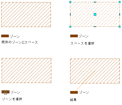

スペースとゾーンを選択したゾーンにアタッチするには、次の操作を実行します。
注: ブロックの内側のゾーンにスペースとゾーンをアタッチしたり、ブロックの外側のゾーンにブロック内のスペースやゾーンをアタッチできます。ただし、ブロックが分解された場合、アタッチは解除されます。
スペースとゾーンの接続は一意ではありません。 スペースとゾーンは、任意の数の異なるゾーンにアタッチできます。ただし、次のように、ゾーン スタイルでスペースとゾーン、ゾーンとゾーンのアタッチに制限を設定している場合は例外です。
- スペースが、同じスタイルの 1 つのゾーンにのみアタッチできるように指定できます。 これにより、同じ部屋が複数のアパートのゾーンにアタッチされる場合のように、スペースが複数回計算されるのを防ぎます。
- このスタイルのゾーンは、同じスタイルの他のゾーンにのみアタッチできるように指定できます。 このスタイルは Building Systems アプリケーションで便利です。このアプリケーションでは HVAC ゾーンと照明ゾーンを生成しますが、一方のゾーンはもう一方のゾーンにアタッチできません。
ゾーンのプロパティで、スペースだけ、またはゾーンだけをアタッチできるように、ゾーンにアタッチできるオブジェクトのタイプを制限できます。
ゾーンを別のゾーンにアタッチする場合、最初のゾーンのサブゾーンとしてアタッチされます。
- スペースやゾーンをアタッチするゾーンを選択します。
- 次のいずれかの方法で、選択したゾーンにスペースかゾーンをアタッチします。
- ゾーン上の[追加](加算)グリップをクリックし、アタッチするスペースとゾーンを選択します。
をクリックします
- [Enter]を押します。
