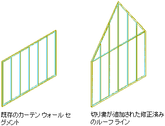

    切り妻を追加してカーテン ウォールのルーフ ラインを修正
    ルーフ ラインの両端点の中間に 3 番目の頂点が追加されます。
