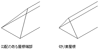

切り妻屋根を作成するには
選択した屋根ツールでプロパティが指定されている切り妻屋根を追加するには、次の手順を実行します。 必要に応じて、単一勾配屋根を作成し、各エッジを切り妻に設定できます。 切り妻エッジの勾配を指定して、隅棟を作成できます。
切り妻屋根エッジを表示
注: 棟線の点をグリップ編集して、屋根エッジを越えるようにストレッチすることにより、既存の屋根に切り妻を作成できます。
