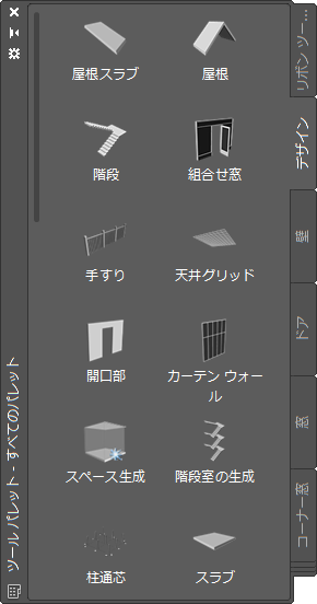

AutoCAD Architecture のツールを使用すると、特定のゾーン スタイルやその他の定義済みプロパティを含むゾーン ツールを選択して、簡単にゾーンを配置することができます。 ゾーン ツールを使用してゾーンを配置するときは、ツールの既定の設定を使用することもできれば、ゾーン プロパティの設定を変更することもできます。 ゾーン ツールを使用して、ゾーン ツールの設定を既存のゾーンに適用することも可能です。
ゾーン ツールが含まれるツール パレット
ワークスペースの既定のツール パレットに含まれているサンプルのゾーン ツールは、そのまま使用することも、必要に応じてカスタマイズすることもできます。 さらに、ソフトウェアに付属している次のカタログには、ツール パレットに追加できるゾーン ツールが登録されています。
CAD マネージャや他のユーザによって作成されたカスタム パレットには、プロジェクトや会社の標準に合わせてカスタマイズされたゾーン スタイルとプロパティを備えたゾーン ツールが含まれていることもあります。
