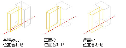

カーテン ウォール面材の位置合わせを指定するには
カーテン ウォールの基準線を中心に、面材を基準線の正面または背面に位置合わせするには、次の手順を実行します。プラン ビューでは、カーテン ウォール(左から右に描いた場合)の正面とは基準線の下側で、背面とは基準線の上側です。
面材の位置合わせを指定する
  1. [管理]タブ[スタイルと表示]パネル[スタイル マネージャ]をクリックします
  2. [建築オブジェクト][カーテン ウォール スタイル]を展開します。
  3. カーテン ウォール スタイルを選択します。
  4. [デザイン規則]タブをクリックします。
  5. 左ペインの[要素定義]の下にある[面材]を選択します。
  6. 面材を選択するか、新しい面材を作成します。
  7. 位置合わせ([正面]、[中心]、[背面])を選択します。
  8. [OK]をクリックします。
