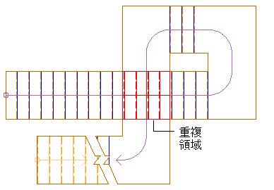

重複している階段を作成し、重なったセクションが正しく表示されるように表示プロパティを設定するには、次の手順を実行します。この例では、赤で描かれた重なっているセクションの上に階段のすべてのコンポーネントを表示します。
階段の表示を設定するには、[プランの重複]表示レベルをオンにし、特定のコンポーネントを設定する必要があります。重複している階段では、通常の上と下のグループの他に、プラン重複だけで使用できる表示コンポーネントのグループが 4 つあります。

- 重複している、複数の踊り場がある階段を描きます。
重複している階段の状態を表示
