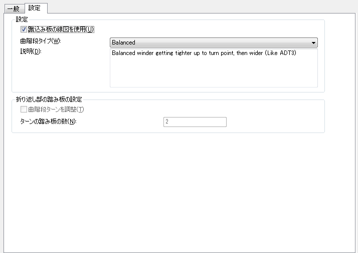

  4. [設定]タブをクリックします。
  5. 曲階段の設定を指定します。
    次の操作を行いたい場合... 次のように操作します...
    蹴込み線を使って曲階段を調整するには [蹴込み板の線図を使用]を選択します。
    踏み板線を使って曲階段を調整するには [蹴込み板の線図を使用]をクリアします。
    踏み板を階段の長さに沿って連続的にターンさせるには [曲階段タイプ]で[平衡]を選択します。
    注: これは、前バージョンの 1/2 ターンまたは 1/4 ターンのある階段で使われるタイプです。
    それぞれの曲階段を別々に調整するには [曲階段タイプ]で[手動]を選択します。
    1 点とターン領域に基づいて曲階段を調整するには [曲階段タイプ]で[単一点]を選択します。
    [曲階段タイプ]で[単一点]を選択したときに使用する曲階段の数を設定するには [曲階段ターンを調整]をオンにし、[ターンの踏み板の数]に値を入力します。
    注: 単一点曲階段タイプを使用するときに、ターン点が階段のエッジまたはコーナーにある場合は、[蹴込み板の線図を使用]を選択解除することが重要です。そうしない場合、踏み板が重複して階段が正しく作成されないため、図面に解決策のヒント アイコンが表示されます。
  6. 曲階段スタイルのプロパティの指定が終了したら、[OK]をクリックします。
