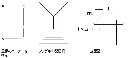

単一勾配屋根を作成

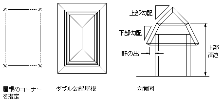

二重勾配屋根を作成

  2. プロパティ パレットの[形状]で、[単一勾配]または[二重勾配]を選択します。
  3. 作図領域で、屋根の各コーナーの点を指定します。
  4. 点の指定が終了したら、[Enter]を押します。
