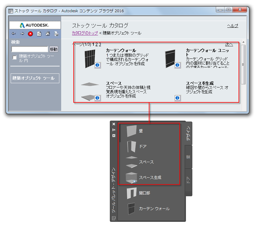

[コンテンツ ブラウザ]内のカタログのツールを AutoCAD Architecture 内のツール パレットにリンクするには、次の手順を実行します。
コンテンツ ブラウザ内のカタログのツールをリンク
  1. [コンテンツ ブラウザ]内のツールを配置するツール パレットを開きます。
  2. [ホーム]タブ[作図]パネル[ツール]ドロップダウン[コンテンツ ブラウザ]をクリックし、ツール カタログで、コピーするツールが含まれているツール パレットまたはカテゴリにナビゲートします。
  3. ツールの横にある i-drop アイコンの上にポインタを移動します。ポインタ イメージがスポイト()に変化します。
    複数のツールをコピーするには、[Ctrl]を押したまま各ツールをクリックします。次に、選択した任意のツールの上にスポイトを配置します。また、右クリックして[すべて選択]をクリックすると、現在のカテゴリに属するすべてのツールを選択できます。
  4. スポイトを、ツール パレット セットの特定のツール パレットにドラッグします。

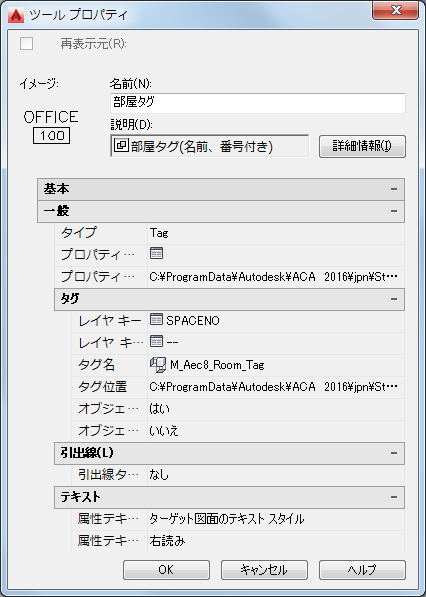

  5. ツールを再表示するには、そのツールを選択し、右クリックして[ツールを再表示]をクリックします。
    または、ツール パレット内でツールを選択し、右クリックして[プロパティ]をクリックします。次に、プロパティ ワークシートで[再表示元]を選択します。
    プロパティ ワークシートからツールを更新する
    注: [再表示元]を選択した場合、ワークシート内のすべてのツール プロパティが、読み込み専用に設定されます。このツールのプロパティは、[コンテンツ ブラウザ]内で変更する必要があります。
  6. [OK]をクリックします。
