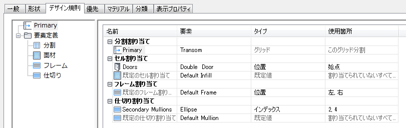

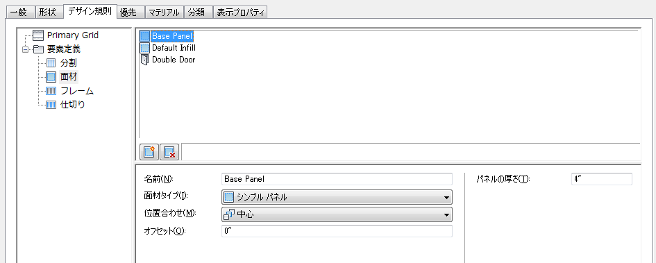

[組合せ窓スタイル プロパティ]ダイアログ ボックスの[デザイン規則]タブを使用して、要素定義を修正することができます。これらの定義にアクセスするには、割り当て一覧からアクセスする方法と、定義一覧からアクセスする方法があります。
定義名の変更を含むすべての変更は、既存の定義に上書きされます。割り当て一覧から新しい定義を作成するには、[要素]リストから[新規作成]を選択します。定義一覧から新しい定義を作成するには、[分割を新規作成]アイコン、[面材を新規作成]アイコン、[フレームを新規作成]アイコン、または[マリオンを新規作成]アイコンをクリックします。
