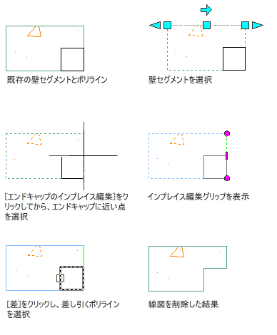

コンポーネントから輪郭を取り除くことで、壁エンドキャップを修正するには、次の手順を使用します。輪郭は、特定のコンポーネントと重なるポリラインで囲まれた任意のエリアです。
  1. 変更対象の壁エンドキャップを持つ壁セグメントを選択します。
  2. [壁]タブ[エンドキャップ]パネル[エンドキャップ インプレイス編集]をクリックします
  3. 輪郭を取り除くコンポーネントを選択します。
    一度に複数のコンポーネントから輪郭を取り除くことができます。[Esc]を押して、コンポーネントの選択を解除します。
  4. [インプレイス編集]タブ[修正]パネル[差]をクリックします。
  5. 除去する輪郭を選択します。
  6. 選択した線図を消去する場合は Y と入力し、保持する場合は N と入力します。
  7. 変更を保存または破棄します。
    次の操作を行いたい場合 次のように操作します
    インプレイス編集セッション時に加えた変更内容をすべて新しいスタイルとして保存します。 [インプレイス編集]タブ[編集]パネル[名前を付けて保存]をクリックします。
    インプレイス編集セッション中に加えた変更を破棄します。 [インプレイス編集]タブ[編集]パネル[キャンセル]をクリックします。
    インプレイス編集セッション中に加えた変更を保存します。 [インプレイス編集]タブ[編集]パネル[完了]をクリックします。
    次の例では、輪郭を壁コンポーネントから取り除いています。
