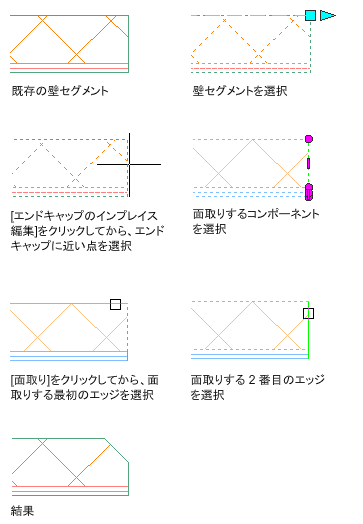

壁コンポーネントのコーナーを面取りすることで壁エンドキャップを修正するには、次の操作を実行します。
  1. 変更対象の壁エンドキャップを持つ壁セグメントを選択します。
  2. [壁]タブ[エンドキャップ]パネル[エンドキャップ インプレイス編集]をクリックします
  3. 面取りするコーナーが存在するコンポーネントを選択します。
    一度に面取りできるのは、1 つのコンポーネントのコーナーだけです。[Esc]を押して、コンポーネントの選択を解除します。
  4. [インプレイス編集]タブ[修正]パネル[面取り]をクリックします。
  5. 面取り距離を指定します。
  6. 面取りする最初のコンポーネント エッジを選択します。
  7. 面取りする 2 番目のコンポーネント エッジを選択します。
  8. インプレイス編集セッションを終了します。
    次の操作を行いたい場合 次のように操作します
    インプレイス編集セッション時に加えた変更内容をすべて新しいスタイルとして保存します。 [インプレイス編集]タブ[編集]パネル[名前を付けて保存]をクリックします。
    インプレイス編集セッション中に加えた変更を破棄します。 [インプレイス編集]タブ[編集]パネル[キャンセル]をクリックします。
    インプレイス編集セッション中に加えた変更を保存します。 [インプレイス編集]タブ[編集]パネル[完了]をクリックします。
    次の例では、CMU コンポーネントのコーナーを面取りしています。
