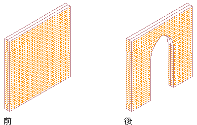

壁に 1 つまたは複数の開口部を配置するには、次の操作を実行します。
壁に開口部を挿入
壁を選択します。
[ホーム]タブ
[作図]パネル
[ドア]ドロップダウン
[開口部]
をクリックします
開口部の設定を指定します。
壁に沿って挿入点を指定します。
続けて壁に開口部を配置し、[Enter]を押します。
