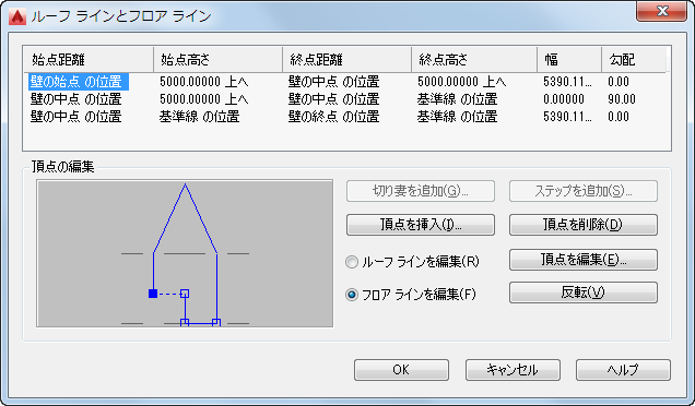

  1. カーテン ウォールを選択し、 [カーテン ウォール]タブ[修正]パネル[ルーフ ライン/フロア ライン]ドロップダウン[ルーフ/フロア ラインの設定]クリックします
  2. [ルーフ ラインを編集]または[フロア ラインを編集]を選択します。
  3. [ステップを追加]をクリックします。
    ラインの両端点の中間に 3 番目の頂点が追加されます。ステップは、選択した頂点から 2 番目の頂点にかけて作成されます。
    最上部の表に、カーテン ウォールの各頂点の情報が表示されます。一覧から頂点を選択して、編集することができます。
