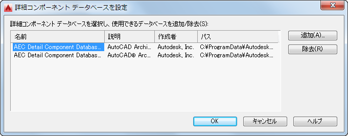

  5. [詳細コンポーネント データベースを設定]ダイアログ ボックスで、詳細コンポーネント データベースをプロジェクトに追加するには、[追加]をクリックします。
    注: ここでは、正しい構造を持つ詳細コンポーネント データベースだけが追加できます。異なる構造のデータベースを追加しようとすると、エラー メッセージが表示されます。
  6. データベースをプロジェクトで使用できるデータベースのリストから削除するには、データベースを選択して[削除]をクリックします。
  7. [OK]をクリックします。
