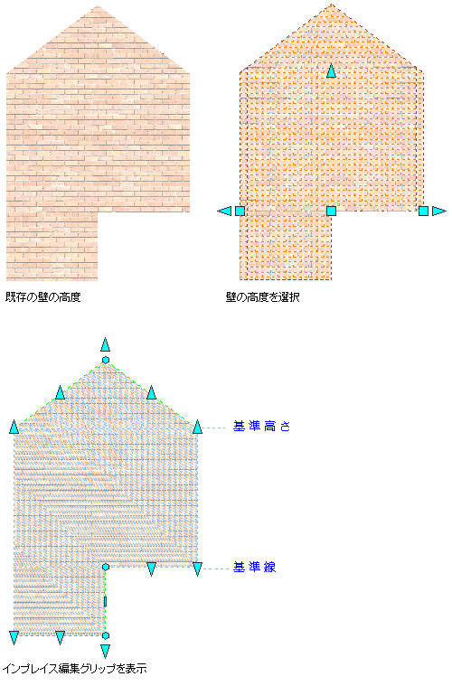

  1. 変更するルーフ ラインまたはフロア ラインがある壁を選択します。
  2. [壁]タブ[修正]パネル[ルーフ ライン/フロア ライン]ドロップダウン[インプレイス編集]をクリックします。
    ルーフ ラインとフロア ラインのジオメトリを編集するために、一時的な輪郭が作成されます。
    インプレイス編集グリップを表示
  3. 注: 編集作業を実行した後で別の編集作業を実行するには、輪郭を再び選択しなければならないことがあります。

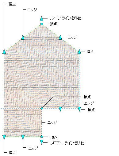

    輪郭を編集します。
    次の操作を行いたい場合... 次のように操作します...
    ルーフ ラインまたはフロア ラインに切り妻を追加するには 輪郭を選択し、[インプレイス編集]タブ[輪郭]パネル[切り妻を追加]をクリックします。 ルーフ ラインまたはフロア ラインを選択します。
    ルーフ ラインまたはフロア ラインにステップを追加するには 輪郭を選択し、[インプレイス編集]タブ[輪郭]パネル[ステップを追加]をクリックします。 ルーフ ラインまたはフロア ラインを選択します。
    ルーフ ラインまたはフロア ラインの形状を変更するには 輪郭を選択し、ルーフ ラインを移動グリップ、フロア ラインを移動グリップ、頂点グリップ、エッジ グリップを使って形状を調整します。
    ルーフ ラインまたはフロア ラインに頂点を追加するには 輪郭を選択し、[インプレイス編集]タブ[輪郭]パネル[頂点を追加]をクリックします。 新しい頂点ごとに点を選択して、[Enter]を押します。
    ルーフ ラインまたはフロア ラインから頂点を除去するには 輪郭を選択し、[インプレイス編集]タブ[輪郭]パネル[頂点を除去]をクリックします。除去する頂点を選択して、[Enter]を押します。
    ルーフ ラインまたはフロア ラインをポリラインに投影するには 輪郭を選択し、[インプレイス編集]タブ[輪郭]パネル[ポリラインへ投影]をクリックします。 ルーフ ラインまたはフロア ラインを選択して、ポリラインを選択します。そのジオメトリを残すには[Enter]を押し、消去するには y と入力します。
    ルーフ ラインまたはフロア ラインを、階段や屋根などの他のオブジェクトに投影するには 輪郭を選択し、[インプレイス編集]タブ [輪郭]パネル[自動投影]をクリックします。 ルーフ ラインまたはフロア ラインを選択して、オブジェクトを選択します。
    ルーフ ラインまたはフロア ラインを反転するには 輪郭を選択し、[インプレイス編集]タブ[輪郭]パネル[反転] をクリックします。 ルーフ ラインまたはフロア ラインを選択します。
    ルーフ ラインを壁の基準高さに復元するか、フロア ラインを壁の基準線に復元するには 輪郭を選択し、[インプレイス編集]タブ[輪郭]パネル[除去]をクリックします。 ルーフ ラインまたはフロア ラインを選択します。
    注: 編集済みのルーフ ラインまたはフロア ラインに切り妻またはステップを追加するには、まず削除ツールを使って、既存のルーフ ラインまたはフロア ラインの状態を除去してください。
