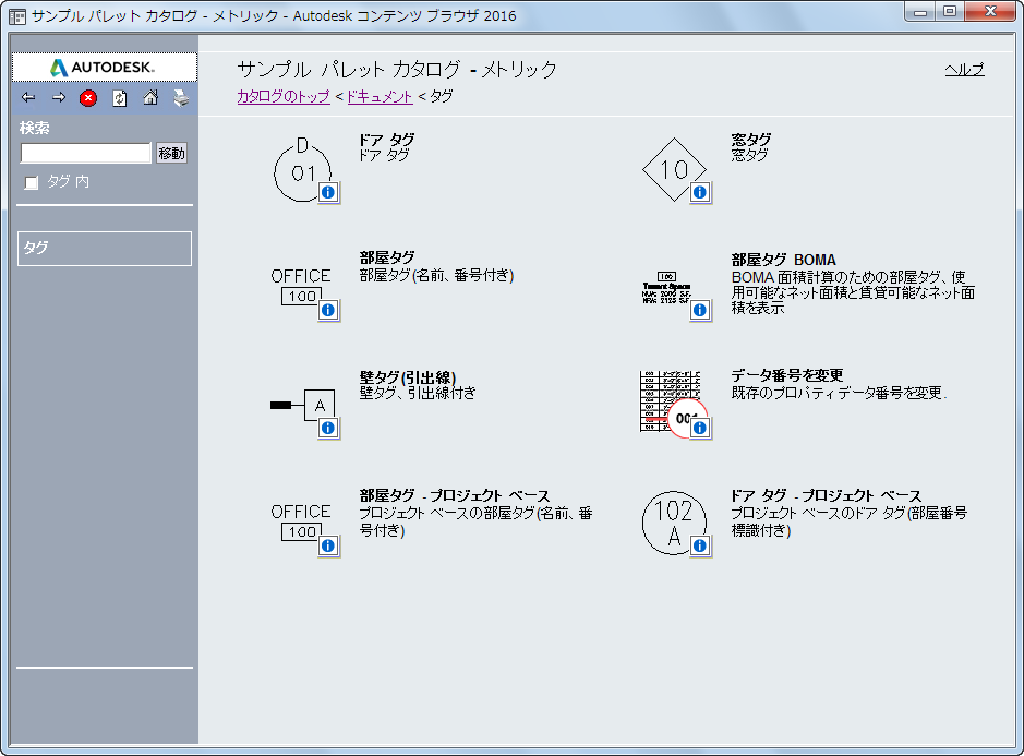

サンプル パレット カタログの詳細パレットを表示するコンテンツ ブラウザ

  3. カタログ ライブラリで[サンプル パレット カタログ]をダブル クリックします。
  4. [詳細]フォルダをダブルクリックします。
  5. パレットの i-drop アイコンをクリック(またはパレットをダブルクリックして、そのパレット上のツールの i-drop アイコンをクリック)して、パレットまたはツールをワークスペース上に開かれているパレット上にドラッグします。
