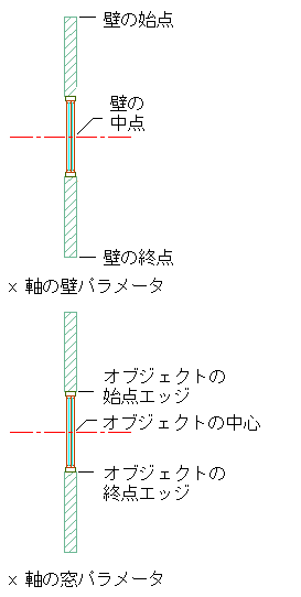

X 軸パラメータに沿った窓の位置
| 次の操作を行いたい場合 | 次のように操作します |
| 壁の始点を参照点として使用するには | [壁(X)に沿った位置]の[基点]で[壁の始点]を選択します。 |
| 壁の中点を参照点として使用するには | [壁(X)に沿った位置]の[基点]で[壁の中点]を選択します。 |
| 壁の終点を参照点として使用するには | [壁(X)に沿った位置]の[基点]で[壁の終点]を選択します。 |
負の値を使用すると、終点から始点へ、計測が行われます。
| 次の範囲を計測する場合... | 次のように操作します |
| 窓の始点エッジを計測宛先として使用するには | [宛先]で[オブジェクトの始点エッジ]を選択します。 |
| 窓の中央を計測宛先として使用するには | [宛先]で[オブジェクトの中心]を選択します。 |
| 窓の終点エッジを計測宛先として使用するには | [宛先]で[オブジェクトの終点エッジ]を選択します。 |
