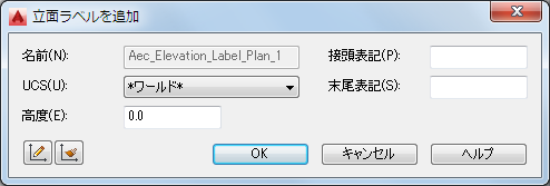

    [立面ラベルを追加]ダイアログ ボックスが表示されます。
  4. 立面ラベルの座標系を選択します。
    次の操作を行いたい場合 次のように操作します
    図面から既存の座標系を選択するには UCS で、一覧から座標系を選択します。
    新しい名前のユーザ座標系(UCS)を作成するには ([UCS を定義])をクリックし、画面上で新しい UCS を定義します。
    既存の立面ラベルの UCS を使用するには ([UCS を一致させる])をクリックし、画面上で立面ラベルを選択します。
  5. ラベルの高度値を入力します。
    ここで入力した値は、常に選択した座標系を基準に計算されます。座標系を再定義すると、立面ラベルの Z 値は、座標系の変更に従って再計算されます。
    たとえば、Z の原点が 3 m の「First Floor」という名前の UCS があるとします。立面ラベルを WCS で挿入して、Z の原点に 2 m を設定し、座標系を「First Floor」に変更すると、立面ラベルの Z の値は、-1 m に変更されます。
  6. 必要に応じて、立面ラベルの接頭記号と末尾記号を入力します。
  7. [OK]をクリックします。
