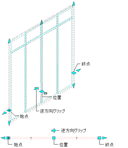

    カーテン ウォール ユニットの始点、終点、位置、方向を反転の各グリップを表示
