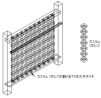

カスタム ブロックを手すり子コンポーネントとして手すりに割り当て
ブロックを使用すると、スタイル マネージャの手すりスタイルの[コンポーネント]タブのコンポーネントを置換したり、手すりの表示で追加の手すりコンポーネントを表現することができます。 ブロックをスタイルの表示コンポーネントに追加します。[コンポーネント]タブで置換するコンポーネントは、既に表示プロパティに含まれています。
このブロックは、アタッチ先の手すりと同じ平面に作成します カスタム ブロックの作成に使用するオブジェクトは、必ずプロパティを ByBlock に設定して作成してください。 そうしないと、表示プロパティを使用してコントロールできなくなります。
