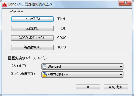

  3. [LandXML データの読み込み]ダイアログ ボックスで、[既定]をクリックします。
  4. [LandXML データの読み込み]ダイアログ ボックスで、読み込んだオブジェクトに対してレイヤ キーの既定値を選択します。
    次の操作を行いたい場合 次のように操作します...
    読み込んだオブジェクトに対してレイヤ キーの既定値を選択するには [サーフェス]をクリックします。
    読み込んだ区画に対してレイヤ キーの既定値を選択するには [区画]をクリックします。
    読み込んだ COGO ポイントに対してレイヤ キーの既定値を選択するには [COGO ポイント]をクリックします。
    読み込んだ等高線に対してレイヤ キーの既定値を選択するには [等高線]をクリックします。
  5. レイヤ キーを選択し、[OK]をクリックします。
    LandXML の区画をスペースとして読み込むには、スペース スタイルとスタイル位置(必要に応じて)を選択します。
