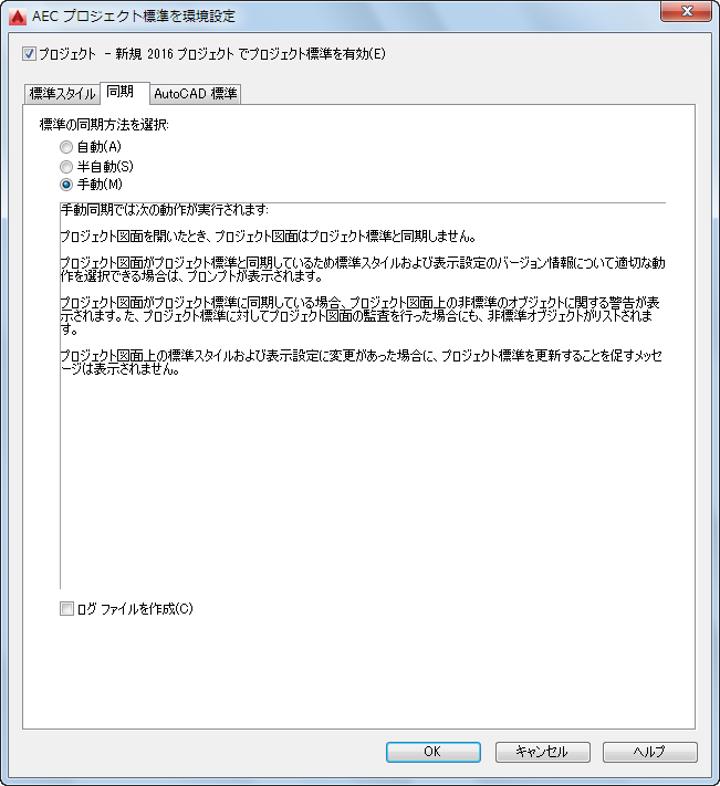

プロジェクトの AEC 標準仕様に同期オプションをセットアップするには、次の手順を実行します。
注: 定義する同期設定は、プロジェクトの AEC 標準スタイルおよび表示設定の同期にだけ関連します。これらは、プロジェクトの AutoCAD 標準仕様の同期には影響しません。このダイアログ ボックスの設定は、プロジェクト図面がプロジェクト標準図面に同期する仕方だけをコントロールします。これらは、プロジェクト標準図面が相互に同期する仕方を指定しません。
  1. [開く][プロジェクト]をクリックします。
    注: 現在のプロジェクトだけの標準構成にアクセスするには、 [管理]タブ[プロジェクト標準]パネル[環境設定]をクリックします
  2. 標準仕様を設定するプロジェクトを選択して、右クリックし、[プロジェクト プロパティ]をクリックします。
  3. [詳細]を展開し、[プロジェクト標準] をクリックします。
  4. [同期]タブをクリックします。
  5. プロジェクトの同期方法を選択します。
  6. 同期のログ ファイルを作成するには、[ログ ファイルを作成]を選択します。
    ログ ファイルが作成されたら、レポートの形式を XML または HTML から選択できますログ ファイルには、同期された図面、使用した標準図面、および同期中に標準スタイルや表示設定に行われた変更などの情報が含まれます。
  7. [OK]をクリックするか、 [AutoCAD 標準]タブに切り替えます。
