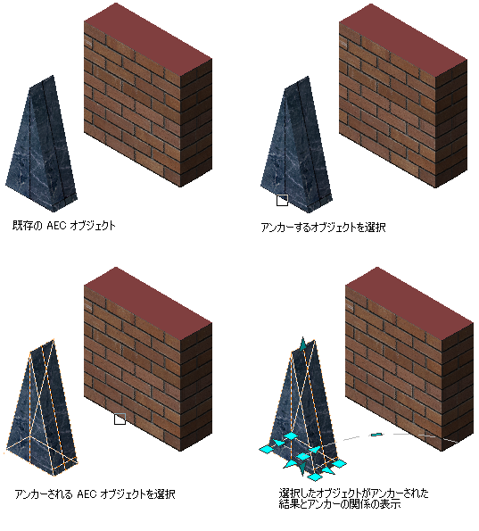

オブジェクト固定ツールを選択し、ワークスペースにドラッグします。
注:
または、コマンド ラインに、OBJECTANCHORATTACH と入力します。
他の AEC オブジェクトに固定される AEC オブジェクトを選択し、[Enter]を押します。
固定する AEC オブジェクトを選択します。
オブジェクト固定が追加されます。固定されたオブジェクトを選択すると、固定の関係を見ることができます。
