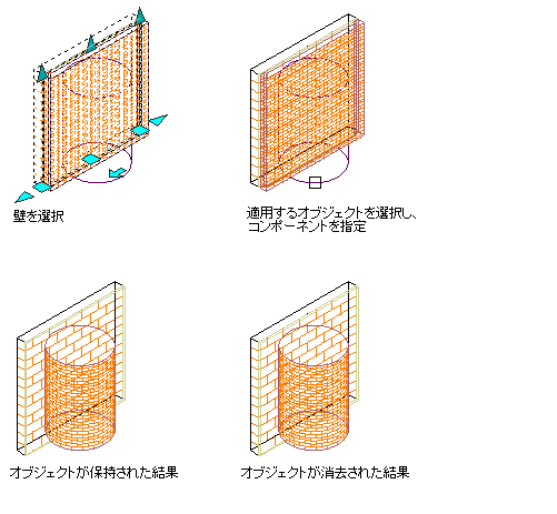

壁コンポーネントをボディ モディファイヤと置き換え
  1. 壁をボディ モディファイヤと置き換える位置にオブジェクトを配置します。
  2. ボディ モディファイヤで置き換える壁を選択します。
  3. [壁]タブ[修正]パネル[ボディ モディファイヤ]ドロップダウン[追加]をクリックします
  4. 壁または壁コンポーネントと置き換えるオブジェクトを選択します。
  5. オブジェクトと置き換える壁コンポーネントを選択します。
  6. [演算]で[置き換え]を選択します。
  7. ボディ モディファイヤの説明を入力します。
  8. 元のオブジェクトを図面に残さない場合は、[選択されたオブジェクトを消去]をオンにし、元のオブジェクトを図面に残す場合は、このオプションを選択解除します。
  9. [OK]をクリックします。
