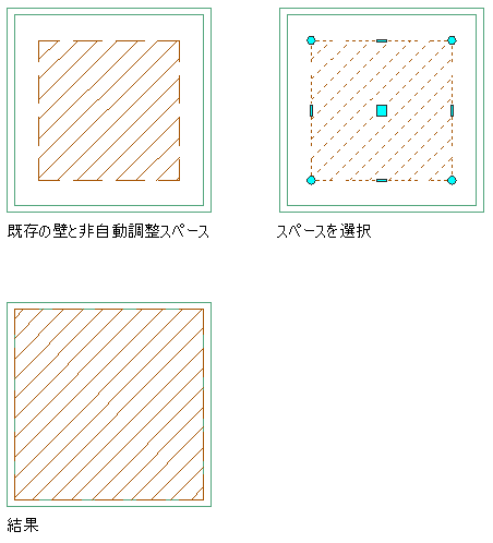

自動調整されないスペースを自動調整スペースに変更する
  1. 境界オブジェクトに対して自動調整されるようにするスペースを選択します。
  2. [スペース]タブ[修正]パネル[自動調整を作成]をクリックします
    有効な境界オブジェクトのセットが見つかると、スペース ジオメトリがこれらの境界オブジェクトに対して更新され、プロパティ パレットの[自動調整]プロパティが[はい]に設定されます。
    有効な境界オブジェクトのセットが見つからないと、スペース ジオメトリは変更されず、プロパティ パレットの[自動調整]プロパティは読み込み専用のままで[いいえ]に設定されます。
    ヒント: 非自動調整スペースを自動調整スペースに変更し、その[オフセット境界]プロパティを[手動]に設定すると、スペースを自動調整スペースに変更するときに、スペースの基本境界だけが新しい境界オブジェクトに合わせられます。ネット境界、使用可能な境界、グロス境界は、変更前の形状のまま変わりません。これらの形状を修正するには、[オフセット境界]プロパティを[スタイル別]または[標準別]に変更します。
