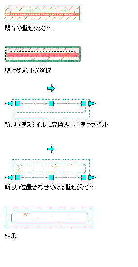

既存の壁にツール プロパティを適用するには
壁ツールのプロパティを適用して 1 つまたは複数の壁を変更するには、次の操作を実行します。ツール プロパティには、選択したツールに指定されている壁スタイルやその他の設定が含まれます。
  1. 使用する壁ツールを含むツール パレットを開きます。
    (必要に応じて、希望するツールが表示されるまでスクロールします)
  2. スラブ ツールを右クリックし、[ツール プロパティの適用先] [壁]をクリックします。
  3. 修正する壁を選択して、[Enter]を押します。
  4. 必要に応じて、プロパティ パレットで修正する壁のプロパティを編集します。
    既存の壁セグメントに異なる壁ツールおよび新しいプロパティを適用する
