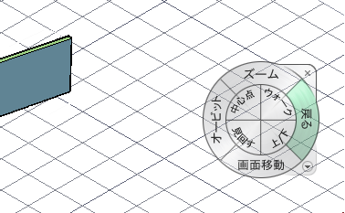

SteeringWheels は、ウェッジと呼ばれる各種のセクションに分割されたトラッキング メニューです。ホイール上の各ウェッジは、単一のナビゲーション ツールを表します。モデルの現在のビューを、さまざまな方法で画面移動、ズーム、または操作することができます。
SteeringWheels では、多くの一般的なナビゲーション ツールが単一のインタフェースに結合されているため、作業時間とクリック回数を節約できます。ホイールは、モデルが表示されているコンテキストに固有です。
独自の作図テーマを持ついくつかの異なるホイールから選択することができます。いくつかのホイールは 2D ナビゲーション用に設計され、他のホイールは 3D ナビゲーションに適しています。

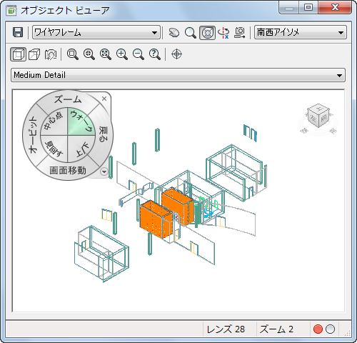

SteeringWheels は、オブジェクト ビューアにも表示できます。
