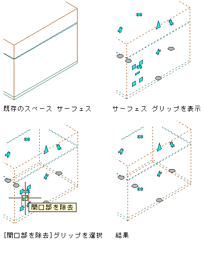

押し出し 3D スペースおよび 3D 自由形状スペースのサーフェスから開口部 を除去するには、次の操作を実行します。
  1. サーフェス開口部を除去するスペースを選択し、以下の 3 つの方法のうちのいずれかを使用して、サーフェス開口部のグリップを表示します。
    • 押し出し 3D スペースが選択されている場合は、[サーフェスを編集]グリップをクリックします。 スペース上のすべてのサーフェス開口部のグリップが表示されます。
    • 3D 自由形状スペースが選択されている場合は、[サーフェスを編集]グリップをクリックし、除去する開口部が含まれているサーフェスの[サーフェスを編集]グリップを選択します。 このサーフェス開口部のグリップが表示されます。
  2. 除去する開口部の[開口部を除去]グリップをクリックします。
