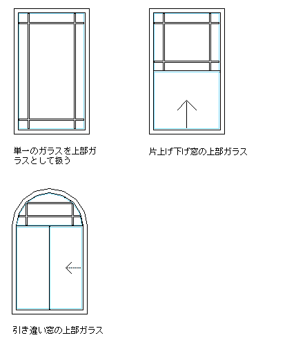

  10. 窓スタイルに複数のサッシが含まれている場合、窓の最上部のサッシ コンポーネント、すべてのサッシ コンポーネント、単一のサッシ コンポーネントのいずれに組子を適用するかを指定します。
    次の場所に組子を適用したい場合... 次のように操作します
    最上部のサッシだけに組子を適用するには [窓ガラス]で[上]を選択します。組子を単一のサッシに適用する場合も[上]を選択します。
    すべてのサッシに組子を適用するには [窓ガラス]で、[その他]を選択して、[すべて]を選択します。

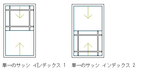

    個々のサッシ コンポーネントに組子を適用するには [窓ガラス]で[その他]を選択します。[片開き]を選択し、ウィンドウ サッシのインデックス番号を指定します。サッシは、左下コーナーから反時計回りにインデックスが付いています。
    プレイリー 9 区切り組子の最上部のサッシを指定
    プレイリー 9 区切り組子を単一のサッシ コンポーネントに指定

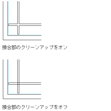

  13. 組子の交点をクリーンアップします。
    次の操作を行いたい場合 次のように操作します
    組子の交点をコーナーに変換するには [組子]で[接合部をクリーンアップ]を選択します。
    すべての組子を接合部がクリーンアップされた 1 つのボディに変換するには [組子]で[ボディに変換]を選択します。
    プレイリー 9 区切り組子の接合部のクリーンアップを指定

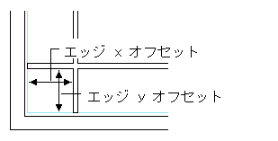

  14. [区切り]領域の[パターン]で[プレイリー -9 区切り]を選択します。
  15. [エッジの X オフセット]に値を入力し、ガラスのエッジから組子までの水平距離を指定します。
  16. [エッジの Y オフセット]に値を入力し、ペインのエッジから組子までの垂直距離を指定します。
    プレイリー 9 区切りパターンの組子で、エッジの X オフセットと Y オフセットを指定
