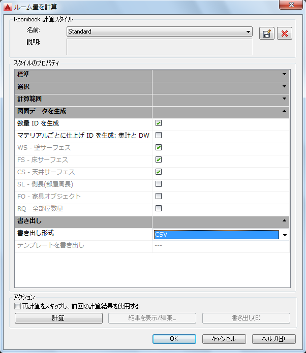

  1. [Vision ツール]タブ [Roombook]パネル [ルーム量を計算]をクリックします。
  2. [ルーム量を計算]ダイアログ ボックスで、[スタイルのプロパティ]領域の[書き出し]リストの[書き出し形式]リストから、[CSV]を選択します。
  3. [書き出し]をクリックします。
  4. ファイルの接頭語を選択し、[保存]をクリックします。
[スタイルのプロパティ]
[書き出し形式]
書き出し形式を指定します。
[書き出し]
書き出し処理を開始します。CSV への書き出しでは、各ルーム量のカテゴリごとに 1 つのファイルが生成されます。各ファイル名の前に、図面名と Roombook 計算タイプの名前が付きます。
