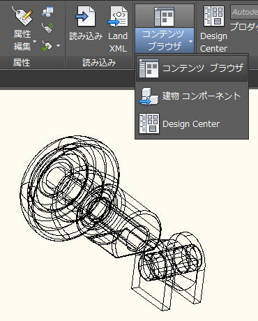

  1. [挿入]タブ[コンテンツ]パネル[コンテンツ ブラウザ]ドロップダウン[建築コンポーネント]をクリックします

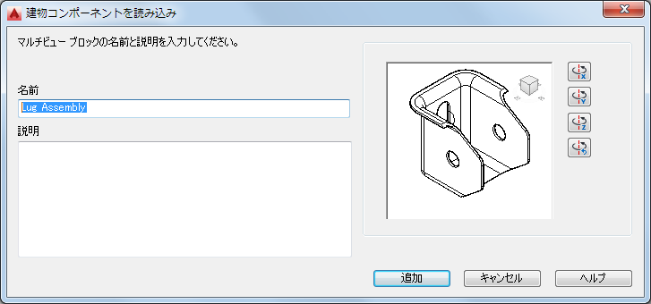

  2. [建物コンポーネントを読み込み]ダイアログ ボックスで、読み込む Autodesk Exchange 形式ファイル(*.adsk)を選択します。
  3. コンポーネントをブロックまたはマルチビュー ブロックのいずれとして読み込むかを選択します。
    これにより[読み込み]ダイアログ ボックスが開き、ブロックまたはマルチビュー ブロックの名前と説明を指定して、挿入時のブロックの方向を変更できます。
  4. 単一のブロックを挿入する場合、ビューアのイメージは挿入されるブロックになります(前面、上部など)。軸測ビューでは、3D ブロックが挿入されます。
    必要に応じて、プレビュー ウィンドウの ViewCube を使用して目的のビューにコンポーネントを表示します。
  5. モデルを図面に挿入する場合、[回転]ボタンを使用して、X 軸、Y 軸、または Z 軸を中心にモデルを回転します。
  6. 次のいずれかの操作を行います。
    • マルチビュー ブロックを挿入する場合、[追加]をクリックします。 次に、図面上で挿入点を指定します。
    • ブロックを挿入する場合、[挿入](ブロック参照を挿入する場合)または[すべて挿入](ブロック参照に加えて、すべてのビュー方向のグラフィカル リプレゼンテーションを挿入する場合)のいずれかをクリックします。これは、ブロック ライブラリを作成してブロックを追加する場合にお勧めします。次に、挿入点、X 尺度および Y 尺度、回転を指定します。
