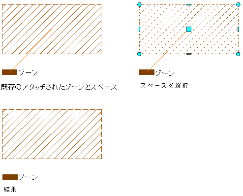

ゾーンからスペースと ゾーンをアタッチ解除するには
ゾーンからスペースとゾーンをアタッチ解除するには、次の操作を実行します。
直接アタッチされたスペースかゾーンのみアタッチ解除できます。
スペースかゾーンをアタッチ解除するゾーンを選択します。
次のいずれかの方法で、スペースかゾーンをアタッチ解除します。
アタッチされたスペースかゾーンの接続線分上の[アタッチ解除](減算)グリップをクリックします。
[ゾーン]タブ
[修正]パネル
[アタッチ解除]
をクリックします
次に、ゾーンからアタッチ解除するスペースかゾーンを選択して、[Enter]を押します。
