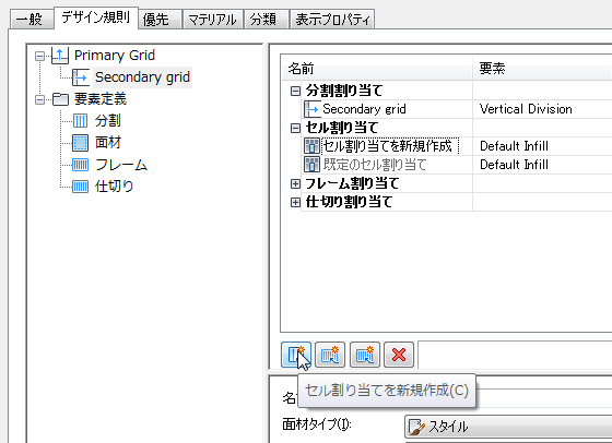

  1. [管理]タブ[スタイルと表示]パネル[スタイル マネージャ]をクリックします
  2. [建築オブジェクト]を展開し、[カーテン ウォール スタイル]を展開します。
  3. カーテン ウォール スタイルを選択します。
  4. [デザイン規則]タブをクリックします。
  5. 左ペインで、シンプル ペイン面材を配置するグリッドを選択します。
  6. [セル割り当てを新規作成]をクリックします。
    新しいセル割り当てが、セル割り当ての一覧に表示されます。
  7. 右上のペインでセル割り当てを選択して右クリックし、[名前変更]をクリックして、どのようなセルか分かるような名前を入力します。
  8. [要素]領域で、シンプル パネルを定義する面材を選択します。
    定義済みのシンプル パネル面材がない場合は、[面材を新規作成]を選択して、面材を定義します。
  9. このシンプル パネルを含めるセルを指定します。
  10. [OK]をクリックします。
