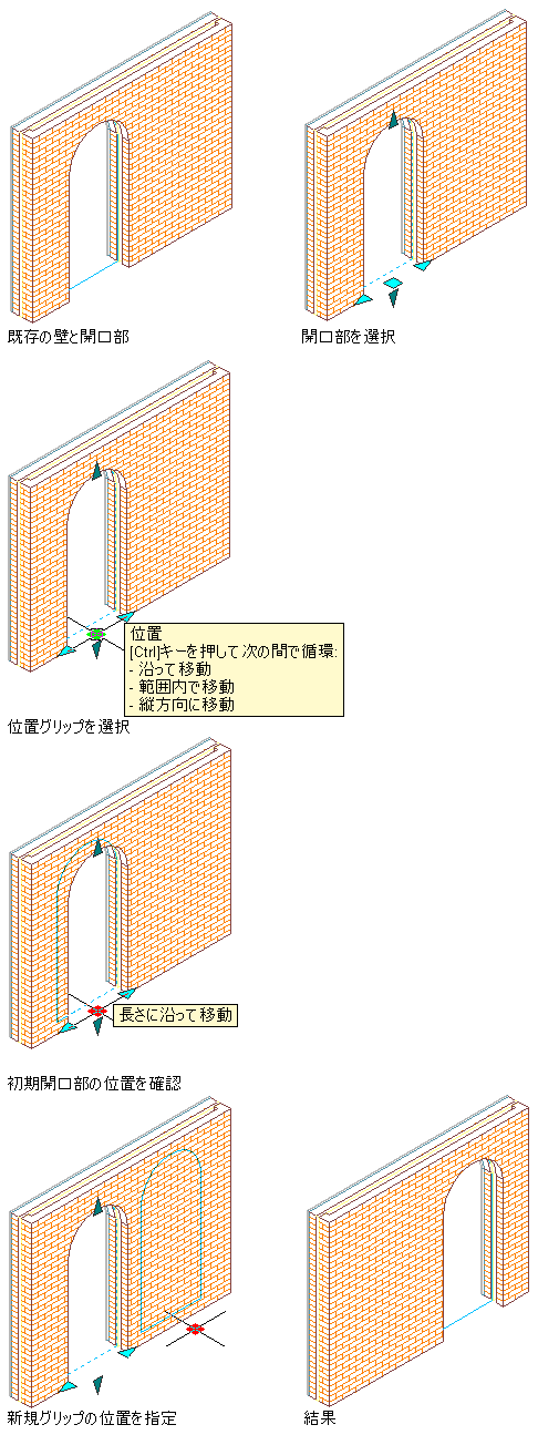

開口部の位置を変更するには
参照位置から開口部をオフセットし、壁に沿って開口部の位置を変更するには、次の手順を実行します。
この機能は、別のオブジェクトから特定距離に開口部を配置する場合に便利です。 たとえば、壁に沿った一連の開口部で、間隔を正確に指定しなければならないことがあります。
点のオフセットを設定して開口部の位置を変更する
  1. 移動する開口部を選択し、 [開口部]タブ[固定]パネル[壁に沿った位置変更]をクリックします
    マーカーは、開口部内の現在位置(左わき柱、開口部中心、右わき柱)を表します。
  2. オフセットの計測方法を指定します。
    次の操作を行いたい場合 次のように操作します...
    開口部の中央からオフセットを計測するには 開口部の中央付近で点を選択します。
    左右の抱きからオフセットを計測するには 計測する開口部の抱きで点を選択します。
    開口部の中央を選択してオフセットを計測する
  3. 計測する点(参照点)を選択します。
    壁に沿った点を選択できます。
    参照点を指定します。
  4. 選択した点の間の距離を指定します。
    参照点に開口部を移動するには 0 (ゼロ)と入力します。
    参照点から特定距離に開口部を移動するには オフセット距離の値を入力します。
    正しく配置する 2 つの開口部の中央の間の距離など、2 点間の計測値としての距離を指定するには 距離を計測する 2 点を指定します。
    壁に沿って開口部の位置を変更する
