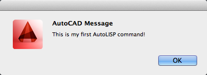

入力したメッセージを表示するメッセージ ボックスが表示されます。
メッセージ ボックス: Windows
メッセージ ボック: Mac OS

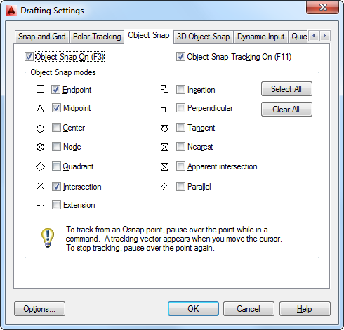

コマンド プロンプトに対して、osnap と入力します。

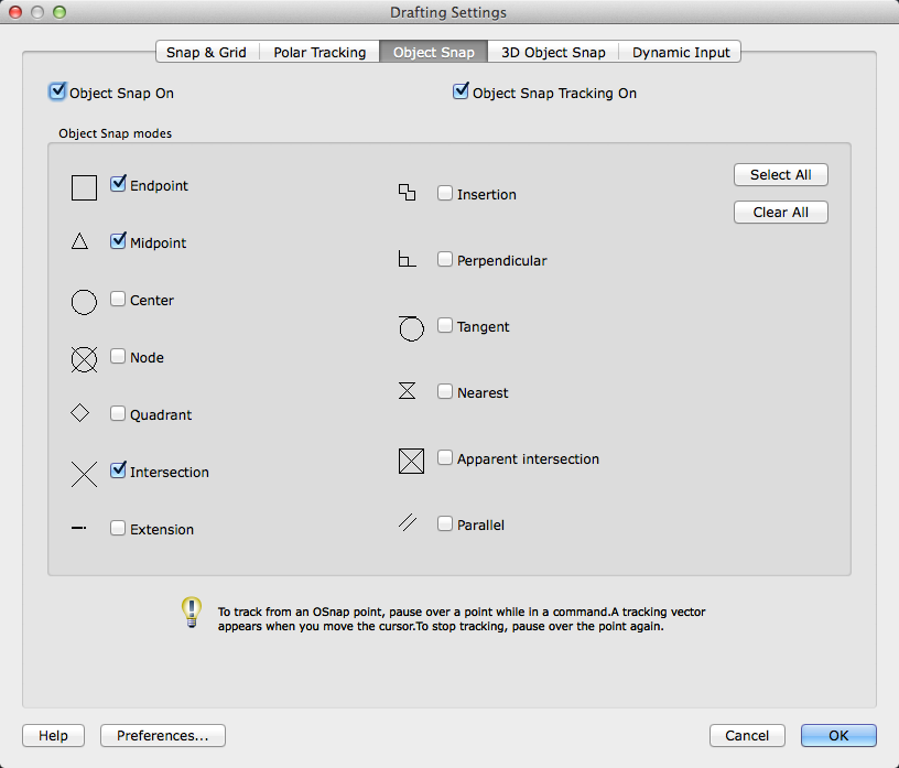

[作図補助設定]ダイアログ ボックスの[オブジェクトスナップ]タブが表示されます。このタブでは、どのオブジェクト スナップが有効であるかを確認することができます。次の図は、システム変数 OSMODE が値 35 に設定されている場合の[作図補助設定]ダイアログ ボックスを示しています。
[作図補助設定]ダイアログ ボックス: Windows
[作図補助設定]ダイアログ ボックス: Mac OS
