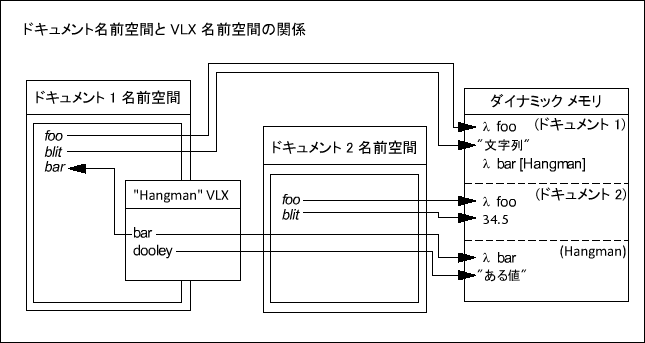

VLX アプリケーションは、そのドキュメントのコンテキストの中でアプリケーションの関数にアクセスできるように、関数名をドキュメントの名前空間に書き出すことができます。次の図に、この動作を示します。
この図は、2 つの開いている図面ドキュメント、Document1 と Document2を含んだ AutoCAD セッションを示しています。「Hangman」という名前の VLX アプリケーションが Document1 に関連付けられてロードされています(たとえば、ユーザが Document1 を開いてから、AutoCAD コマンド プロンプトから VLX アプリケーションをロードした)。Hangman アプリケーションは、そのアプリケーション独自の名前空間を確立し、その名前空間で bar 関数と変数 dooley を宣言しました。
VLX は、bar 関数を Document1 の名前空間に書き出しました。ユーザが bar を Document1 から 呼び出すと、アプリケーションの名前空間で bar が実行されます。bar 関数は、Document2 では認識されず、どちらのドキュメントも dooley 関数にアクセスできません(なぜなら VLX がこの関数を書き出していなかったからです)。別の hangman VLX のインスタンスを Document2 にロードすることはできますが、このインスタンスはそれ独自の名前空間と、独自の bar と dooley のコピーを持ちます。
