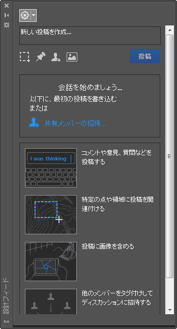

[設計フィード]パレットでは、Autodesk 360 経由で、同僚やクライアントへのメッセージを投稿したり、メッセージに返信することができます。メッセージには、イメージを添付することができます。メッセージは、図面内の位置や領域にリンクさせることができます。また、共有メンバーとして指定されたメンバーは、オンラインでメッセージにアクセスできます。

[新しい投稿を作成]
このフィールドにメッセージを入力することで、新しい投稿の作成を開始します。
[この投稿を図面内の領域に関連付ける]
設計フィードのバルーンとともに、2 つの対角点をクリックして、青い点線の長方形を定義します。投稿が非表示に設定されているまたは削除されている場合は、この長方形とバルーンも非表示になるまたは削除されます。
[この投稿を図面内の点に関連付ける]
設計フィードのバルーンを表示する点の位置をクリックします。
[この投稿にタグ付けする]
設計フィードに含めるメンバーを指定することができます。Autodesk 360 を使用して、このようなメンバーを通知リストに追加したり、図面へのアクセス レベルを設定することができます。
[この投稿にイメージを添付]

[設計フィード]の投稿コントロール
元の投稿の一番下には、いくつかのコントロール([返信]、[解決]、[削除])が表示されます。
[返信]
元投稿にメッセージを追加します。すべての返信は、ネストされることなく(返信への返信がインデントされることなく)、受信した順番で表示されます。
[解決]
投稿とこの投稿へのすべての返信を「解決済み」とみなします。解決済みのメッセージは、[設計フィードの設定]のオプションで非表示にできます。投稿を解決済みとすると、新しいコントロール([開き直す])が使用可能になります。[開き直す]は、解決済み指定を解除します。
[削除]
元投稿を削除します。このオプションが使用できるのは、元投稿の作成者のみです。
[すべてのコメントを表示]
このラベルはボタンで、投稿へのすべての返信を表示するか、最近の返信のみを表示するかを選択することができます。パレットに一度に表示できるよりも多くの投稿がある場合に表示されます。
