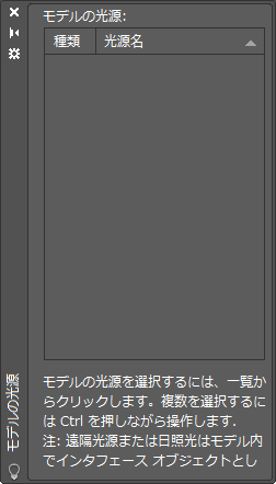

図面内の光源が一覧表示されます。
[種類]列のアイコンは、光源の種類(点光源、スポット ライト、遠隔光源)、およびその光源がオンとオフのどちらであるかを示します。図面内の光源を選択するには、リストで該当する光源を選択します。光源を並べ替えるには、[種類]または[光源名]の列見出しをクリックします。
次のオプションがショートカット メニューに表示されます。
さまざまな種類の光源とその図面で使用されている名前のリストが表示されます。
図面から光源を除去するには、1 つ以上の光源を選択した状態で右クリックし、[光源を削除]を選択します。[Delete]を押すこともできます。
[プロパティ]パレットを表示するには、1 つまたは複数の光源を選択した状態で右クリックし、[オブジェクト プロパティ管理]を選択します。このパレットでは、光源のプロパティを変更したり、表示をオン/オフすることができます。プロパティを選択すると、一番下のパネルにそのプロパティの説明が表示されます。ダブルクリックしても、プロパティ パレットを表示できます。
図面で使用されている光源の記号表示をコントロールします。このオプションは、遠隔光源の場合または複数の光源が選択されている場合には使用できません。
