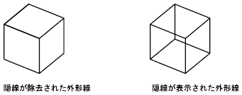

2 つのブロックだけが生成されます。1 つは可視線用で、もう 1 つは選択セット全体の隠線用です。隠線を作成すると、あるソリッドで他のソリッドを部分的にまたは完全に隠すことができます。表示される外形線ブロックは線種 ByLayer で描かれ、隠線の外形線ブロックは線種 HIDDEN(ロードされている場合)で描かれます。可視および隠線ブロックは、次の命名規則を使用して、一意の名前を持つ画層に配置されます。

たとえば、ハンドルが 4B のビューポートに外形線を作成した場合、可視線が含まれるブロックが画層 PV-4B に挿入され、隠線が含まれるブロック(要求した場合)は画層 PH-4B に挿入されます。これらの画層が存在しない場合は、コマンドによって作成されます。これらの画層が存在する場合は、画層上に既に存在する情報にブロックが追加されます。
