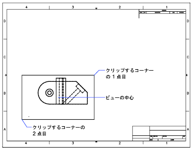

[UCS(U)]
ユーザ座標系を基準にして外形線ビューを作成します。図面にビューポートがない場合は、[UCS(U)]オプションを使用して、他のビューを作成する元となる初期ビューポートを作成することを推奨します。他のオプションはすべて、既存のビューポートが必要です。
現在の UCS または以前に登録しておいた UCS を外形線平面として使用できます。ビューポートの投影は、UCS の XY 平面に平行に X 軸を右に、Y 軸を上に向けて作成されます。

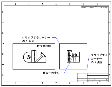

[直交(O)]
既存のビューから、折り畳まれた直交ビューを作成します。
新しいビューの投影に使用するビューポートの枠を選択します。ラバーバンド線がビューポートの枠に対して垂直に引かれるため、新しいビューの中心を指定する際に役立ちます。

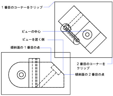

既存のビューから補助ビューを作成します。補助ビューは、いずれか 1 つの直交ビューに垂直で、隣接したビューに折れ込んでいく平面に投影されます。
2 つの点を指定して、補助投影に使用する傾斜面を定義します。両方の点は、同じビューポートに指定します。
ラバーバンド線が傾斜面に対して垂直に引かれるため、新しいビューの中心を指定する際に役立ちます。

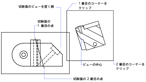

[切断面(S)]
クロスハッチングで完了するソリッドの製図断面ビューを作成します。このオプションを使用して作成された断面ビューで SOLDRAW コマンドを使用すると、ソリッドの一時的なコピーが作成され、SLICE[切断]コマンドが使用され、ユーザが定義した切断面での操作が行われます。ここで SOLDRAW コマンドは、ソリッドの表示されている半分の外形線を作成し、元のコピーを破棄します。最後に、ソリッドの断面を作成します。切断面に交差していないソリッドは、完全な外形線として作成されます。製図の規格では、断面ビューに隠線を作成しないよう推奨しているため、SOLVIEW コマンドはビュー名-HID 画層をフリーズします。
元のビューポートで、2 つの点を指定して切断面を定義します。
切断面の辺上の点を指定して、ビューを置く側を定義します。
新しいビューの尺度を入力します。尺度の入力は、ペーパー空間を基準にした係数を使用してビューポートのズームを行うことと同じです。既定値は 1:1 です。これは、zoom 1.0xp と同じです。
次のプロンプトで新しいビューの中心を指定します。([Enter]を押して)既定の尺度を受け入れると、ラバーバンド線が断面に対して垂直に引かれるため、新しいビューの中心を指定する際に役立ちます。既定の尺度を採用しない場合は、ビューをどの位置に配置してもかまいません。
