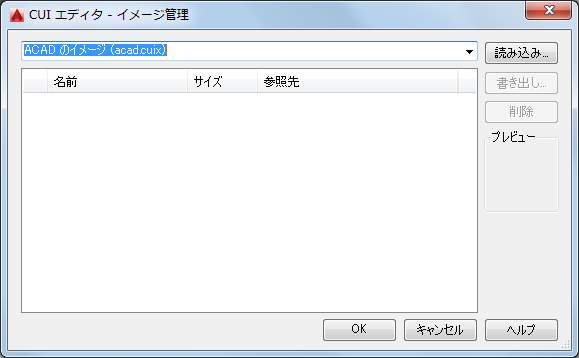

選択したカスタマイズ ファイル内のイメージを管理します。
次のオプションが表示されます。
現在ロードされているカスタマイズ ファイルが一覧表示されます。
ロード済みカスタマイズ ファイル リストで選択したカスタマイズ ファイルに格納されているイメージが一覧表示されます。
外部に保存されているイメージを、ロード済みカスタマイズ ファイル リストで選択したカスタマイズ ファイルに読み込みます。
選択したカスタム イメージを、カスタム イメージ リストから、外部のローカルまたはネットワーク ストレージの場所に書き出します。
選択したイメージを、カスタム イメージ リストおよびカスタマイズ ファイルから永久に削除します。
カスタム イメージ リストで選択したイメージのプレビューが表示されます。
