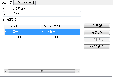

表データのオプションが表示されます。
次のオプションが表示されます。
シート一覧表のタイトルの名前を指定します。
シート一覧表の列定義の一覧が表示されます。一覧の各行が 1 つの列を表しています。列は、この列定義一覧の順番(上から下)で、シート一覧表に表示されます(左から右に)。
列定義を選択してから、[データ タイプ]列で項目をクリックすると、リストが表示されます。リストを使用して、シート一覧表の列に表示される情報のタイプを変更できます。
シート一覧表の列それぞれのタイトル文字を変更できます。
シート一覧表にシート番号の列を追加します。
選択された列をシート一覧表から除去します。間違って列を除去してしまった場合、[シート番号]列を追加してから、その列のデータ タイプをデータ タイプ リストから選択して変更できます。
選択された列を、列定義一覧では上に、シート一覧表では左に移動します。
選択された列を、列定義一覧では下に、シート一覧表では右に移動します。
