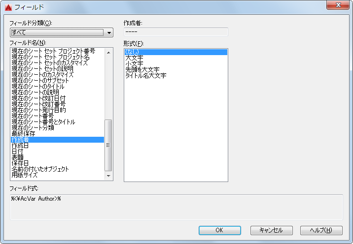

フィールド値の変更に応じて自動的に更新できる複数の文字列フィールドを挿入します。
使用可能なオプションは、選択したフィールド分類やフィールド名によって異なります。
次のオプションが表示されます。
[フィールド名]に一覧表示されるフィールドのタイプ(日付と時刻、ドキュメント、オブジェクトなど)を設定します。
分類で使用可能なフィールドを一覧表示します。フィールド名を選択すると、そのフィールドで使用可能なオプションが表示されます。
フィールドの現在値が表示されるか、フィールド値が無効である場合は空の文字列(----)が表示されます。
この項目のラベルは、フィールド名によって異なります。たとえば、[フィールド名]リストから[ファイル名]を選択すると、ラベルは「ファイル名」、値は現在の図面ファイルの名前になります。オブジェクト フィールドのラベルは「プロパティ」です。例外: 日付フィールドを選択した場合は、選択した日付の形式(たとえば M/d/yyyy)が表示されます。
フィールドの値の表示オプションが一覧表示されます。たとえば、日付フィールドの場合は、日付の名前やそれ以外の日付形式が表示され、テキスト文字列の場合は、大文字、小文字、先頭を大文字、タイトル名大文字が表示されます。[フィールド]ダイアログ ボックスに表示される値は、ここで選択した形式を反映します。
フィールドを生成する式が表示されます。フィールド式の編集はできませんが、この領域を参照することによって、フィールドが作成される方法を知ることができます。
